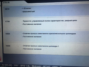

    Друзья добрый день всем! Знаю и понимаю что таких тем куча, знаю отношение людей у которых создано по одной теме и по одному сообщению, и что потом люди исчезают...Стал обладателем данного автомобиля пару месяцев назад с этого момента и начал бороться с проблемами.
    Суть проблемы:
    Машина стоит на улице на холоде, при первом пуске после долго простоя ее как бы подтраивает, но прогревшись все уходить, работает ровно без нареканий. На машине установлено ГБО, подтраивает одинаково до 50*С на бензине, потом пока переходит на газ, пока полностью не прогреется, подтраивание не уходит. Дальше когда после полного прогрева все отлично и так же последующие запуски до момента пока полностью не остынет. Диагностика показывает пропуски 1й и 2й цилиндр.
    Что делал по авто:
    Менял свечи
    Менял катушки
    Менял уплотнительные колечки на бензовых форсах
    Заменил проводку к катушкам (были в плохом состоянии)
    Менял газовые форсунки
    Мыл бензовые форсунки
    Делал опресовку, удалили один подсос воздуха
  8. Garage.Inc
    19 дек 2006
    17.515
    Литва
    cannondale sl2
    настало время снять головку блока и обнаружить трещину и/или неплотное закрытие клапанов.
    фантастический вариант - заменить пластиковые втулки форсунок. точнее, заменить их следует в любом случае.
  9. DimoNet
    DimoNet Новичок
    26 ноя 2018
    14
    Украина
    так менять втулки или скидывать голову?
  10. Garage.Inc
    19 дек 2006
    17.515
    Литва
    cannondale sl2
    логичнее и правильнее снять гбц и заменить втулки (попутно) на снятом коллекторе.
    но, как правило, люди начинают ремонт с замены самых дешевых деталей)
  11. DimoNet
    DimoNet Новичок
    26 ноя 2018
    14
    Украина
    это логично, этими втулками я понимаю что можно исключить подсос воздуха? А Нет случайно номера втулок?
  12. Garage.Inc
    19 дек 2006
    17.515
    Литва
    cannondale sl2
    06b133555h
    при установке нанести тонкий слой герметика на резьбу.
    ps: если при опрессоке утечек обнаружено не было в этом месте, можно переходить непосредственно к снятию гбц.
    pps: форсунки местами, очевидно, неняли?
  13. DimoNet
    DimoNet Новичок
    26 ноя 2018
    14
    Украина
    Нашел запчасти и заказал, так же добавил верхние и нежнее колечки на форсы.
    По поводу смены местами, не делал, так как такая же фигня на газу
  14. DimoNet
    DimoNet Новичок
    26 ноя 2018
    14
    Украина
    что по поводу снятия гбц, это косяк этих моторов или в чем суть туда лезть, подскажи
  15. Garage.Inc
    19 дек 2006
    17.515
    Литва
    cannondale sl2
    это банальный естественный износ. допускаю, что клапан мог треснуть или прогореть в результате установки говногбо.
    именно тот вариант, когда требуется разбор и дефектовка.
  16. DimoNet
    DimoNet Новичок
    26 ноя 2018
    14
    Украина
    спасибо за ответ, начну с форсунок, далее буду копать к голове, но все же мне не понятно почему когда прогрето авто такого эффекта нет, не торония не провалов, ни чего что может вызвать сомнения лезть в голову.
  17. Garage.Inc
    19 дек 2006
    17.515
    Литва
    cannondale sl2
    вполне нормальная ситуация: с прогревом тепловое расширение условно сводит эффект к минимуму.
    снимай гбц, не трать время, тем более, что для замены втулок необходимо снять впускной коллектор.
  18. DimoNet
    DimoNet Новичок
    26 ноя 2018
    14
    Украина
    если бы клапан пропускал, то компрессия была бы не ровной, а она одинакова+- в каждом цилиндре
  19. Garage.Inc
    19 дек 2006
    17.515
    Литва
    cannondale sl2
    на свечи сразу после старта посмотри.
  20. DimoNet
    DimoNet Новичок
    26 ноя 2018
    14
    Украина
    а что я там должен увидеть?
