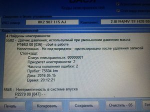

    похожая ситуация, ошибки стер. На холостом ходу троит и скачут обороты. Куда копать? ошибок пока не выдает больше
  2. Kirill64

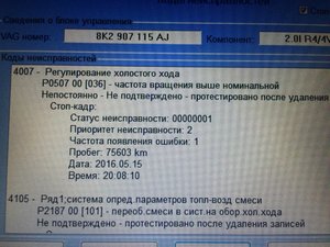

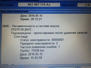

    ошибки снова появили
      146,3 КБ
      198
      134,9 КБ
      199
      188,9 КБ
      175

    мерять давление масла на ХХ и искать подсос воздуха(как правило задний сальник коленвала,маслоотделитель)
