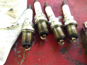

  16. d2off
    d2off Новичок
    16 авг 2014
    42
    A4/B8 1.8T 2010
    Прошу совета!!
    Авто был приобретен с пробегом 46000 км.
    Откатав сколько-то км - средний масложор оказался около литра на 1500 км.
    При плановой замене масла, сделали чистку впуска-выпуска, раскоксовку.
    Расход масла остался тем же. До 59000 км кроме масла ничего не просила и вела себя скромно )
    Как-то при движении замигала лампа неисправности отработавших газов. Потом подергало. Потом затроило окончательно.
    Диагностика показала 1 цилиндр. Вынимаем свечу, куска бокового электрода нет, сама свеча черная. другие свечи в норме. Осмотр эндоскопом цилиндра задиров не выявил, надеюсь улетел без последствий.
    Заменили свечи (правда неоригинал, но на пару дней, не было возможности купить оригинал) проехал 500 км - опять затроила, свеча черная.
    Далее - поставили свечи оригинал, новые катушки зажигания, новый маслоотделитель, перепрошили движку на крайнюю версию.
    После этого проехал 1030 км, расход масла упал (на вскидку стал - литр на 2500-3000 км). И затроило опять.
    НО. Диагностика опять показала на 1-й цилиндр, а на свече 1-го цилиндра нет черного нагара, она такая же как и все (см фото).
    Оставили пока все как есть, плюс промыли Wynnsом.
    Пока ехал домой (60 км) на торможении до 0 подергалась пару раз, но не затроило. Думаю завтра опять дергаться начнет, на хх не нравится мне работа двигателя.
    Да, расход топлива не изменялся - от 7,5 до 8,5 л/100 км
    Сейчас пробег 60800, к концу недели планирую ТО-4 выполнить.
    Какие еще прививки посоветуете? Я уже подустал с ней воевать.
  17. d2off
    d2off Новичок
    16 авг 2014
    42
    A4/B8 1.8T 2010
    Последние испытания показали что начинает троить когда машина идет во спуску со скоростью около нуля
