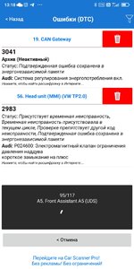

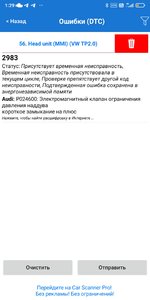

    Добрый день,недавно начал "вибрировать" двигатель во время прогрева "на холодную" буквально 30 секунд и обратил внимание что машина начала как-то вяло разгоняться,если раньше ехать начинала с 1500 о/мин,сейчас с 2000 о/мин.,т.к. шнурок отошёл в мир иной,подключил обд и вот что выявил. Сбросил,ездил пару часов и больше ошибок не было. Как я понимаю это n75 и/или n249?
