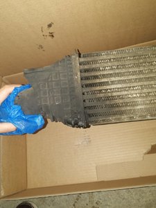

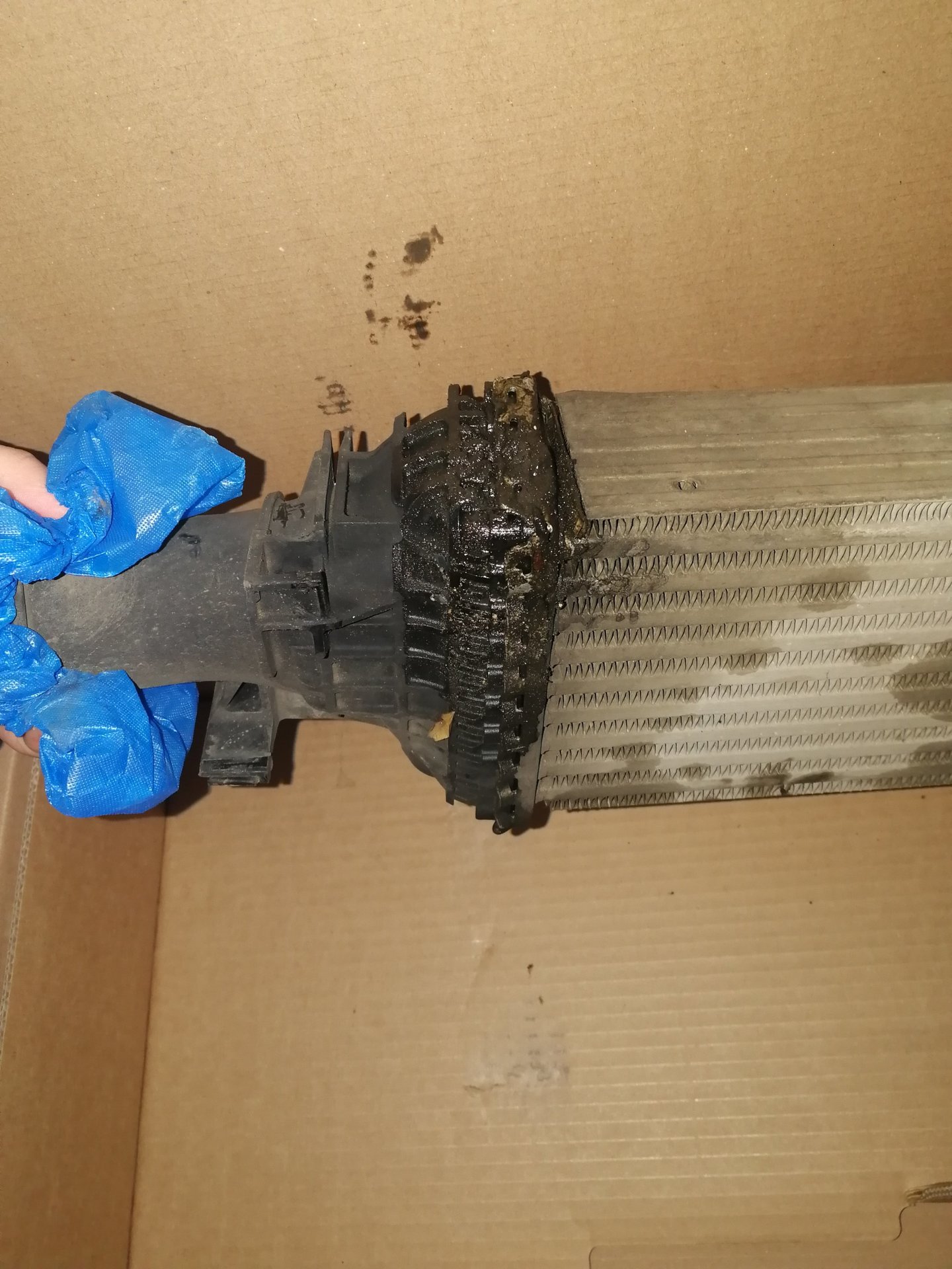

    Всем привет, пришёл уже в отчаяние. Троит на холодную, на холостых оборотах, причём исключительно в холодную погоду когда температура за бортом ниже +10 градусов. После запуска двигателя, она держит обороты где то на 1100, все нормально но через пару минут она их опускает до 800(примерно) и начинает колбасить, падают обороты, потом поднимаются. Это происходит до того момента пока автомобиль не прогреется, потом в течении дня все нормально, проявляется только тогда когда остывает больше 3ех часов. Ошибок нет, последние что нашли, богатит топливо, переливает. Приговорили лямду, поменял, не помогло. Из того что сделано:
    -Замена масла
    -Чистка форсунок
    -Заменил свечи
    -Замена маслоделителя(ВГК)
    -Замена клапана вентиляции газов в бензобаке
    -Почистили и адаптирован дроссельную заслонку
    -Обновили ПО Эбу и Коробки
    -Антифриз не кушает
    -Масла жрёт уже выше нормы, где то 0.8 на 1000
    -Пробег 96к
    Дальше предлагают разбираться с форсунками, но я думаю что переливание это следствие, а не причина проблемы. Кто что может подсказать? У кого было подобное?
    =Проблемма решена, был подсос воздуха в системе, а конкретно дырка в интеркуллер. Так что езжайте на дымогениратор и смотрите подсос воздуха у кого аналогичная задача.=
