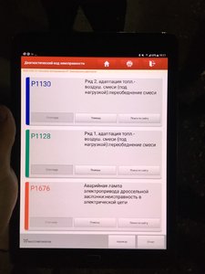

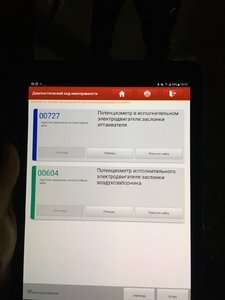

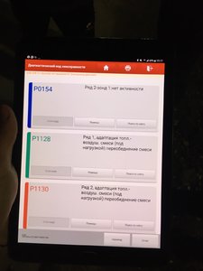

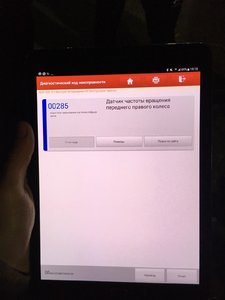

    Здравствуйте подскажите куда копать. Купил машину ауди а6с5 2000г.в. 2.4arj. При покупке машина троила и плавали обороты на холостых. Диагностика показала(фото). Снял дроссель помыл, снял крышку протёр контакты дросселя спиртом, заменил прокладки на дроссель, прокладки до дросселя на воздушных патрубках, заменил все шланги вакуумной системы. Обороты выровнились но троение осталось. Померил компрессию во всех по 11-11.5, заменил свечи, проверил ВВ провода на сопротивление все в норме. Лампа ЕРС так и горит
  8. Эйван
    Эйван Живу я здесь
    27 янв 2018
    3.789
    Заменить топлевный фильтр проверить давления топливного насоса если в рампе ниже 3.0 бар насос менять плюс лямбда зонт проверить проводку если целая то датчик менять.

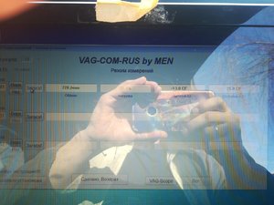

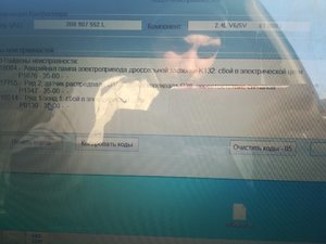

  9. Spawn64rgb
    Spawn64rgb Новичок
    25 мар 2020
    3
    Саратовская обл.
    В итоге в VAG COM начал писать ошибку датчик положения распредвала датчик положения коленвала несоответствие сигналов
    И в 93 группе в третьем окне -13 в четвёртом 25. Замена цепей и все что с ними связанно эт понятно но пока зап части будут идти месяц можно поездить с такими показаниями?

    С такими показаниями еще заводится?

    Заводится и едет разгон не особо но после 3000 пуляет
