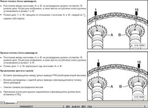

    Всем привет!Подскажите,плиз,что за чудеса?Затроил мотор на ровном месте V 6 2,4 AML 2001г.Поменял свечи в круг(не менял триста лет,думал-оно).Эффекта-ноль,провода рабочие,снятием проводов выяснили-1,2,3 цилиндры работают еле-еле.Сразу померил компрессию -норм.,поехал на диагностику-показало ошибки(несоответствия) датчиков коленвала и распредвала на 1,2,3 цилиндрах.Сняли морду-все метки на месте,ремень свежий,последний раз менялся сальник коленвала 3,5 месяца назад-после этого машина ездила каждый день и все было в порядке.Не пойму,куда дальше лезть.Может,кто с такой проблемой сталкивался?

    У вас датчик распред вала на этой голове стоит на валу который вращает цепь. То есть метки грм в идеале , а вот цепь что в голове походу дала слабину , может башмак цепи умрал.
    Снимайте крышку головы и смотрите цепь по звеньям d6f342334d9f9fcf5b9a9481ea7bb30f.jpg

    А можно начать со съема того датчика РВ и оценки состояния задающего ротора. Всякое бывает, а делов - два болтика на 10:shuffle:

    И датчик,и ротор смотрели визуально,вроде как все ОК.Я тоже склоняюсь к варианту с цепью,надо вскрывать голову-смотреть.Результаты опишу
