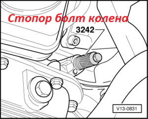

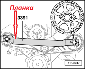

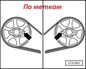

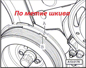

    Зажигание не выставляют при замене ГРМ.
    При замене ГРМ выставляют либо спец инструментом (Планка A15-0247.png и стопор бол b286c260a4c9.png ) распред валы и коленвал.
    Либо по меткам на шкивах распер вала A13-0541.png и шкиве колен вала 360ed24s-480.gif .

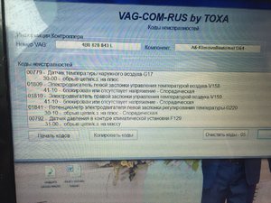

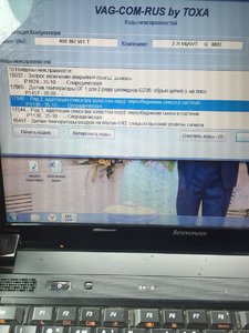

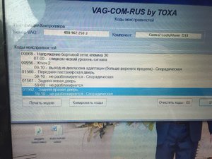

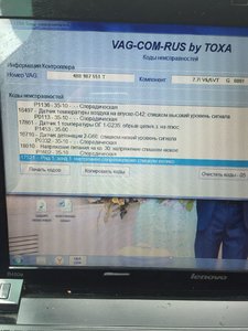

    Всем доброго времени суток!

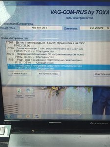

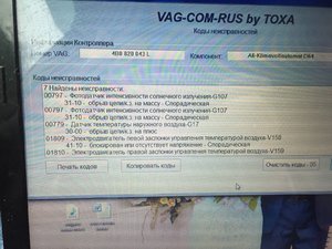

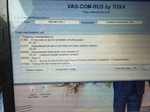

    Машина а6 с5 2.7т 2000г Американка.
    Проблема в следующем , при езде, Машина начала глохнуть, как будто кончается бенз, признаки один в один. Я заглушил, долил бензин, завелась на удивление с пол пинка! Потом произошла ещё одна подобная ситуация, но уже я знал что бензин в баке есть! Заглушил, маленько посидел , почесал голову , завёл как ни в чем не бывало!!!
    В сервис ещё не ездил, с товарищем сделали диагностику на ошибки, ошибок много, половину очистили, основные видимо остались!
    Сначала я грешил на бензонасос, но по нему не было ошибок! На что грешить, даже и не знаю! Может есть у кого какие мысли , с чего начать копать! Скажу сразу, не судите строго, первый раз пишу!
    Прикреплю фото всех ошибок!

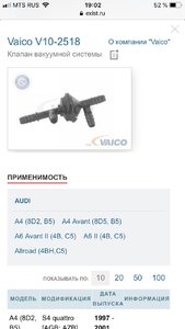

    Благодарю! Ещё есть вот такой вопрос, за что отвечает этот клапан!? Он у меня развалился на две части , и шипит теперь! Что может быть из за его неисправности !?
  20. serd
    serd Живу я здесь
    22 окт 2011
    1.610
    Архангельская обл.
    Allroad 2.7Т 05 г.
