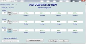

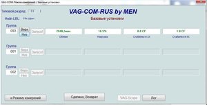

    в 093 всё красиво. это у тебя холостой 2040об в мин?
    032 группа это коррекции топлива лямбдами по дмрв. прежде чем смотреть не сбрасывай ошибки 50-100км, потом скинь сюда эти цифры.
    попробуй пустить на холодную без дмрв, раз в насосе уверен, главное не залило чтобы. пуск на стартёре идёт без него, он включается в работу после пуска. что он на хх показывает когда прогрет мотор? датчик температуры правильно показывает, если сравнить с другими температурами?

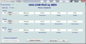

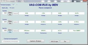

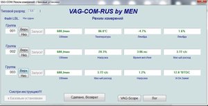

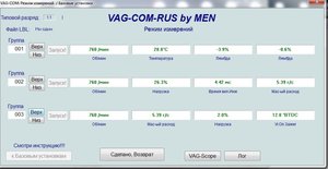

    Под газовывал, холостые 760 об. Температуру проверял, правильно показывает, на улице было-18, в первой группе также температура -18
    Показание 32 группы нужно на прогретом движке смотреть?
    Второй скрин при 60 градусах.

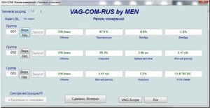

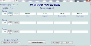

    Это на драйве что-ли такие показания дмрв? Нагрузка меньше должна быть. Дроссель открыт 2%. Ты бы прогрел до рабочей температуры. Нагрузка должна быть около 18, дмрв 3.4-3.6 примерно.

    На парковке, до 60 нагрел нужно было ехать, завтра попробую прогреть до рабочей.

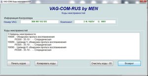

    Сегодня выдает ошибку по 5 цилиндру.

    Если весь ряд глючит но не сразу после пуска - лямбда может подходить, на прогреве смесь и так обогащенная, перелив може приводить к пропускам.

    Случаем там подсоса нет воздуха? для дмрв не маловато на холостом 3,47. Обычно когда в ресивер мимо датчика часть воздуха поступает, тоже троит, да и провалы имеются при нажатии на педаль газа.

    3,47 нормально для 2,4.
    Подсос к примеру ч-з кольца форс не дал бы псевдо-хаотичную картину по пропускам в одном ряду, а подсос ч-з уплотнения дросселя дал бы пропуски по всем горшкам.
    И со слов тс плющит только на прогреве, подсос бы всегда был подсосом...
