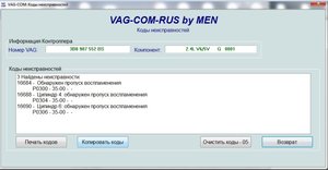

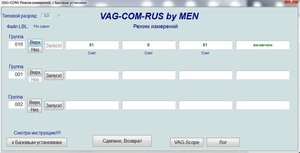

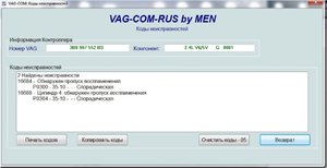

    Наступили морозы, троить при запуске, выскакивают ошибки по пропускам. Первая при -14, вторая при - 19. Кроме свечей, ВВ проводов, из за чего может так троить.

  2. СЭР
    СЭР Старожил
    9 дек 2008
    6.563
    A4B5/МКПП/AWT/2000
    Чё гадать , ищи методом исключения , я бы для начала поменял местами свечи .

    Менял форсунки в мести с новыми кольцами, мерил компрессию на теплом двигатели 11- 12. Заводится бодро, завелась поднялись обороты и сразу падают, видать из за пропусков в цилиндрах 4,5,6, начинает троит и глохнет, заводишь еще свечи заливает и опять глохнет, и так раза четыре, если заведется троит страшно начинает моргать чек. Катушка тройная на два цилиндра. Не думаю что в катушки дело, тогда были бы пропуски и в правой головки. Провода менял новые BREMI, результат нулевой, цокота нет, слушал, смотрел. Все это начинается зимой при - 18.

    Последняя диагностика показала пропуски 4, 6 цилиндр, как то было и 5 цилиндру. Проблема в троение, проявляется в холодное время. Летом без проблем, с пол пина.

    Есть версия с низким давлением топлива, точнее его потеря при большом расходе в рампе. При холодном пуске длительность впрыска большая, при этом условия для сгорания топлива наихудшие, по мере понижения температуры пуска пропадает воспламенение там, где состав смеси хуже- при недостаточном давлении либо из-за наменьшей пропускной способности форсунки, либо качества её распыла. Версия косвенно подтверждается, если первые несколько секунд работают все цилиндры. Вторым косвенным признаком вероятно будет большой мультипликатив.
    Вобщем, демаю надо опрессовать профиллактически и замерять давление на режимах, а так я-бы в 032 посмотрел
