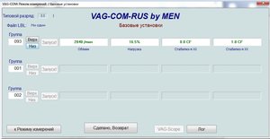

    У меня был пропуски по всей левой голове когда я собрал головы и перепутал местами ГНЦ. Так что, исходя из этого, заклинивший ГНЦ, теоритически, вполне может создавать такие симптомы. А на хх на холодную в 93 группе какие значения кажет вагком?

    Тарахтит на холодную при запуске 1-2 секунды, в этот момент как раз обороты падают почти чуть не глохнит. Может пока масло закачает в ГНЦ распредвал смещается, и не хватает топлива для прогревочных оборотов?
    93 показывает значения 3-4 окне 0-0
    Под нагрузкой значения 3-4 окне меняются 21-22
