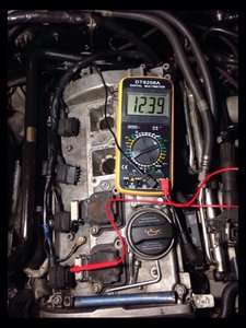

    Работает ужасно очень сильно троит! Сегодня пошел и сделал диагностику и там вышло 4 ошибки
    17526-Обрыв электрической цепи подогрева
    16684-Обнаружен пропуск воспламенения
    16687-Цилиндр 3 обнаружен пропуски воспламенения
    16688-Цилиндр 4 обнаружен пропуски воспламенения
    После этого я поставил старые свечи и махнул катушки местами, результатов не дало двигатель так же работает и диагностика показывает те же ошибки.
    Далее решил позвонить провода (т.к. Это мой первый опыт да и в электрике я не очень силен то если что попровляйте) так вообщем не понравилось мне следующие (прозваниваю контакты 3! 1 контакт везде равен аккумулятору 12.39v везде ! 2 минус)в первом цилиндре 10.68v во втором 0.70v. а в 3-4 цилиндре в правом контакте 0!!!
    После этого я завел машину и начал вытаскивать фишки из катушек , из 4 цилиндра вытащил 0 эмоций , из 3 вытащил 0 эмоций , все так же работает а вот когда вытаскиваешь из 1-2 то она глохнет! Ну это понятное дело то что тяжело машине работать на одном цилиндре!
    Ну как то так! Что мне дальше делать??? Куда лезть? Проводка?

    подпишусь.. тож интересно. а компрессию мерил?

    коммутатор виноват
    ЗЫ но компрессию надо проверить

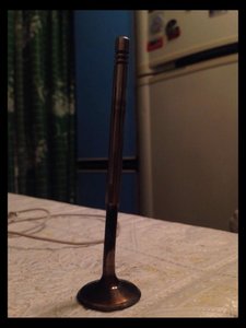

    Нашел причину 0 компрессии в 4 цилиндре! Это клапан.. 1 впускной клапан хз почему был кривой сегодня поменял его, завтра поеду за сальниками и прокладками и Мб завтра заведу, как соберу отпишусь обезательно

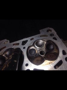

  18. Bolik77
    Bolik77 Участник форума
    25 авг 2012
    131
    А6/C5 1.8T 00г.
    Вот так вот(

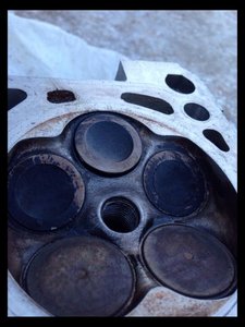

  19. Bolik77
    25 авг 2012
    131
    А6/C5 1.8T 00г.
    Щас уже так)
