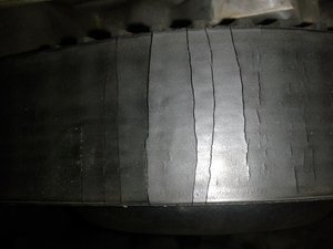

    Первым делом я поменял бы ремень со всеми вытекающими (помпа, ролики и т.д.). Вторым - занялся бы вакуумником. Первая ошибка говорит о механическом повреждении вакуумника, т.е. там может быть хороший подсос воздуха. Ну и проверить нужно систему ВКГ и вакуумную систему (тонкие трубочки трескаются и пропускают воздух со временем). По третей ошибке не подскажу.
    Для справки: по регламенту ремень меняется при пробеге 120000км или не более 5 лет. У меня за 5 лет ремень превратился вот в это:
