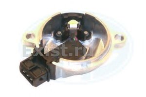

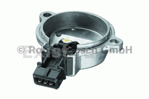

    Опиши плиз в двух словах, как именно подтраивала, детонация по кузову (типа чтото легкой версии пятирения???) т.к. у меня при снятой фишке данного датчика никаких изменений не происходит! После того как поставил новый ошибку скидывал или поставил и завел и все супер. Какой на фото датчик ставить внутренняя конструкция разная первый бош, второй ERA

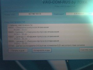

    Всем доброго времени суток!
    В общем троит "старушка". Что было сделано:
    - замена свечей
    - меняли местами катушки
    - подкидывали другие ВВ провода
    Картина не изменилась.
    Подключили комп, посмотрели на ошибки, и вот что показала диагностика:
    Пропуски воспламенения обнаружены в 1-ом, 3-ем, и 2-ом цилиндре именно в такой последовательности выдал комп.
    Еще пишет, что обнаружены несоответствия сигналов с датчика распредвала G-40 и датчика коленвала G-28.
    Вопрос, именно эти датчики под замену или нужно еще учитывать какие-то факторы при расшифровке показаний компа?
