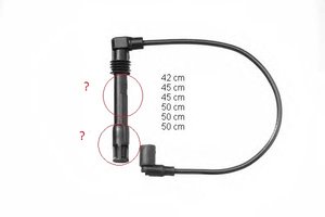

    А в каком именно месте был пробой на наконечнике в середине стержня или в самом низу.
  20. Denicar
    Denicar Участник форума
    10 дек 2013
    273
    А6/С5 2.4 ARJ
    #280 Denicar, 22 янв 2014
    Присмотрел в екзисте комплект проводов Elfull ECS1219 Они подходят на наши V6??? Наконечники и длина идентичны?, ато фото нет, непонятно! Есть вероятность что на C4 кузов V6 (там наконечники прямые, не как у нас под 90 градусов) нигде фото надыбать не могу. Может кто в курсе?
