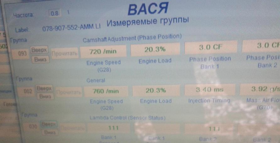

    Посмотрел 93 группу показывает банк 1. 4-5, банк 2. 3 ДМРВ - 3,58-3,82 вроде в норму вкладывается.

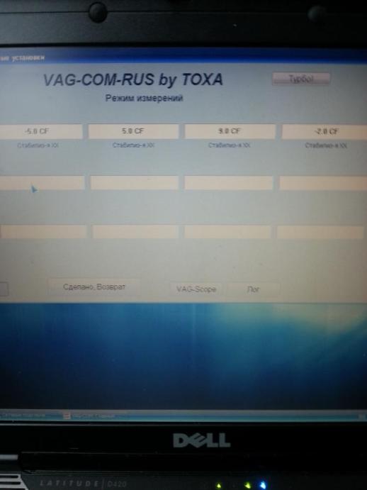

    скинь показания по ГРМ примерно выглядит так ...[​IMG]
