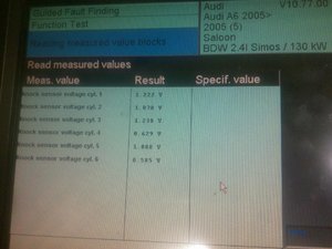

    вопрос на засыпку? :very_cool: кто знает что это и почему такая разница :hospital:
