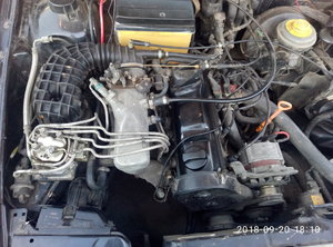

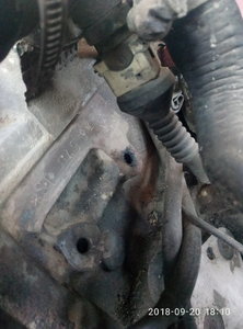

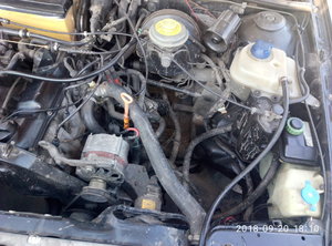

  19. Юрий19900703
    Юрий19900703 Новичок
    1 авг 2018
    18
    Украина
    Audi 80 b 3 1990 г SD двигло
    Вот это чудо
  20. BMI.57
    BMI.57 Старожил
    27 дек 2008
    5.364
    ВАЗ 1111
    Самое интересное что по фото .У вас система впрыска от JN так что смотрим ( читаем про ваш впрыск ) вот здесь.
    http://www.audi-club.ru/threads/jn.157084/
    Что не ясно спрашиваем..
    А вот по описанию вами .Вашего колхоза ..Я так и не понял ..не чего..толком..
