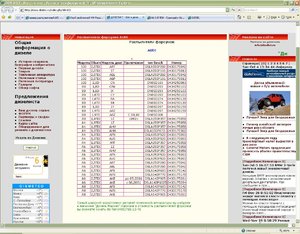

    На AAT и AEL форсунки кажется практически идентичны, если так то в Bosch-Diesel Service меняют распылители отдельно. Мне меняли прошлой зимой.:nod:
  12. ahtay
    ahtay Новичок
    19 янв 2008
    28
    Audi A6/45. 2,5Tdi AEL+Чип. 6-МКПП. 1995.
    номерок распылителя в экзисте если не секрет
