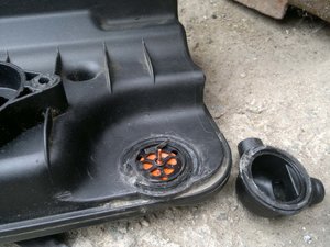

    Ну снял я сегодня этот глушитель добрался до мембранки и все собрал, назад заклеив холодной сваркой, ничего там от хлопка не испортилось потому как система очень проста и надежна, только годы могут ее убить. Фотоотчет плиз

    Офигенно, вот только не понятно, как она полностью может перекрыть подачу воздуха?:shock: Там ведь отверстия наполовину не закрытые наверху

    Дык да, но или мне кажется или нет, но после этой переборки дриксель поехал веселее.:shock:

    воздуха больше стал хапать :) вот и веселее стало.
