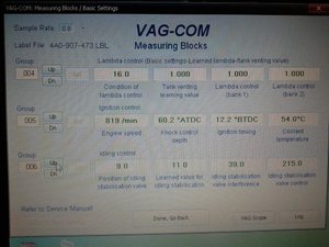

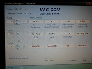

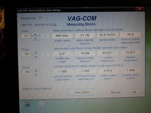

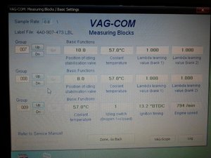

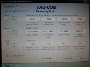

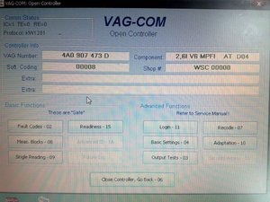

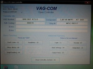

    вот сегодня зафиксировал- что происходит, самая первая фотка- это со старым компом, все остальные- уже с новым.
    итак- пришел, завел холодный двиг(-6-8 градусов), завелся нормально, прокрутка стартером 2-3 сек., так и раньше было.
    обороты сразу встали 1200 примерно, поработал окло минуты, и упали до 1000, потом заглушил, подцепил кабель, снова завел- ХХ встал 800 с копейками, почти не плавал.

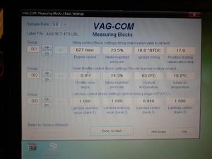

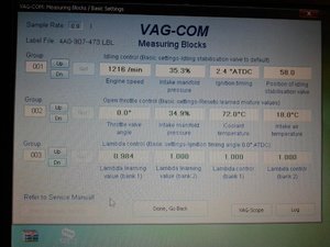

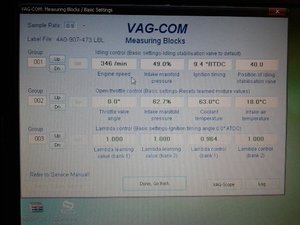

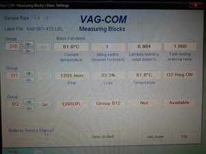

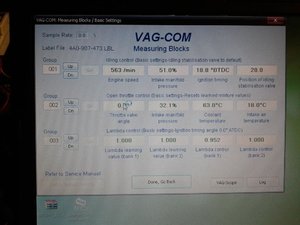

  14. Федор-54
    Федор-54 Участник форума
    13 дек 2011
    365
    audi80b4 avant 2.6
    вот после нескольких перегазовок поплыл ХХ, вплоть до полного останова двигателя

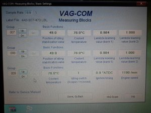

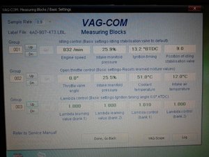

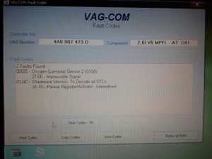

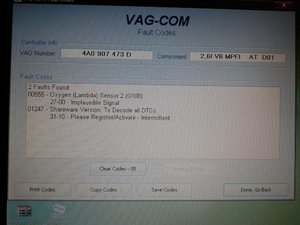

    а вот что происходит после запуска заглохшего двигателя-ХХ встал 1250, и сам после перегазовок уже не падает, пока на ручнике не тронусь(плавно, т.к. в гараже ехать некуда), после этого падает до нормы, 800, но после перегазовки может и снова поплыть вплоть до заглохшего движка.
    ну и собсна вот ошибки,-их как бы и нет критических...
    сигнал с лямбды идет, движок раскручивается неплохо, только вот ХХ жутко нестабильный..., несмотря на то, что я вчера несколько раз делал адаптацию, он и при старом компе тоже плавал сильно, но двиг не глох.

    На старых мозгах кодировка 00008. В списке допустимых кодировок такой нет.
    На новых мозгах кодировка 00070, что соответствует двигателю ABC с двумя лямбда-зондами с АКПП. Т.е. эти мозги без смены кодировки у тебя также правильно работать не будут. Ты можешь и дальше до посинения менять мозги, пока тебе не попадётся не тронутое ЭБУ с точно такой же машины (ACZ, передний привод, механика).
    Я уже писал, что твоя кодировка - 00038. Уверен, что старые мозги менять не нужно было. Сначала надо было сменить кодировку и смотреть дальше по группам, что происходит.
    А так у тебя по второй лямбде, которой фактически нет (но мозги уверены, что она должна быть), ошибка висит. Из-за чего лямбда-регулирование, вполне возможно, отключено. Отсюда все твои наблюдения. В тех файликах, что я тебе дал, кстати, по этому поводу я что-то припоминаю.
  17. Bla©k
    Bla©k Модератор
    9 июл 2010
    11.514
    A8Q
    #97 Bla©k, 2 мар 2015
    Я не ошибся.
    Вот конкретно:
    If the voltage does not change or only changes slowly the following faults are possible:
    - Lambda control switched off (control unit has registered a fault in the injection system => interrogate fault memory and read measured value block, display group 010).
  18. Bla©k
    Bla©k Модератор
    9 июл 2010
    11.514
    A8Q
    #98 Bla©k, 2 мар 2015
    Ещё:
    В режим базовых установок из каждой группы переключался? Хотя до смены кодировки любые манипуляции - без толку.
    Ещё обрати внимание на первое окно во второй группе - положение дроссельной заслонки. На заглушенном моторе (зажигание включено) понажимай педаль газа плавно и понаблюдай за показаниями.
    Ещё в 99 группу можно зайти.
    Нюанс такой: при переходе в BASIC SETTINGS лямбда-регулирование выключается и можно, например, посмотреть состав смеси без регулирования (тестером, к примеру). При выходе из режима базовых установок лямба-регулирование автоматически возобновится.
    Эот тоже есть в упомянутых файликах.
