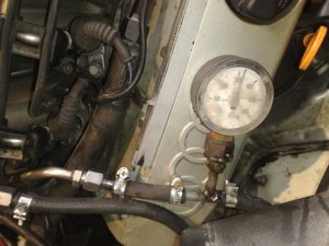

    я же говорю- с манометром в подающей магистрали вижу-давление не меняется, а двигатель то колбасит, то нормально работает!, и сигнал с лямбды то высокий, то низкий при одном и том же давлении!-как ЭТО-ТО понимать? может я просто не вижу изменения давления в небольших пределах?-возможно, но как я это могу проверить?
    и еще- говоришь сигнал прямопропорционален содержанию кислорода- у меня свечи почти белые- смесь бедная, сигнал на лямбде-низкий- противоречие возникает.

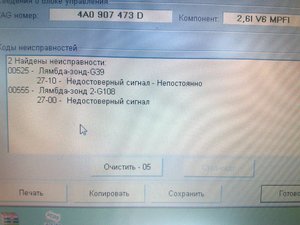

    Победил я VAG-COM-два дня не могли его подключить, сегодня законнектился- оказалось, что для этого нужны были не только настройки портов, но и перемычка между K и L-линиями рядом с разъемами в блоке предохранителей- без нее не получалось соединиться с контроллером.
    Но все это не дало почти никакого результата- ошибка одна -по лямбда-зонду 00537- низкий уровень.....я это уже несколько дней знаю с помощью обычного тестера....
    А в чем причина отсутствия регулировки состава смеси, -это остается по-прежнему неизвестным....вот что дает диагностика, и показания манометра на ХХ с подключенным ваккуумом к РДТ.

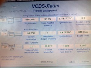

    Вот еще копался сегодня с другой прогой-посмотрел как работает дроссельная заслонка-плавно от 0.4 до 80, микрик в ней работает, датчики температуры не скачут, только воздушный, мне кажется дает завышенные показания- на прогретом двигателе показывает температуру впуска 45 градусов, добавляю газа-падает всего на 2-3 градуса.Скачут показания от 2-4 до 18-20 градусов ignition timing(17.9 BTDC)-опережение зажигания, как я понимаю, подгазовываю-значение растет примерно до 20 градусов, потом резко падает, но может "застрять" и в районе 15-20 градусов, при этих перепадах двигатель дергается, и напряжение на лямбде падает почти до нуля, показания лямбды при низком уровне-0.744, при высоком 0.9-1.0(в чем измеряет-не знаю)
    по прежнему остается ощущение, что ЭБУ не реагирует на сигнал лямбды, т.к. последний хаотично скачет от 0 до 0.8V еще и принимает различные промежуточные значения...врядли это подсос лишнего воздуха- слишком уж хаотично все это происходит, нет никакой зависимости от внешних факторов.
    ошибка 0555-понятно отчего- второго лямбда зонда у меня штатно нету.
    вчера смотрел двухканальным осциллом сигналы ДПКВ И ДПРВ- они нормально синхронизированы, разбега по времени нет.
    в общем диагностика всего лишь подтвердила мои догадки сделанные с помощь манометра и тестера о том, что смесь бедная...только вот отчего так???

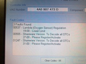

    как это одна?
    на скриншоте их три!
    01247 - касается клапана адсорбера (через него, кстати, воздух может идти).
    00555 - второй кислородный датчик, цепь подогрева, возможно.
    Ты что-то говорил, что у тебя 1 ДК. Точно один?
