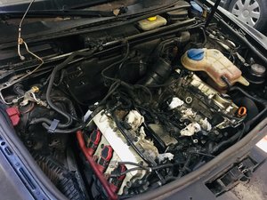

    чем то заливает свечи. Или бензином или маслом. Маслом если есть задиры. Бензином если текут форсунки.
  5. Igor k040kx777
    Igor k040kx777 Новичок
    21 ноя 2018
    18
    Заливает бензином,Спасибо за подсказку,вечером буду копать,думаю после раскоксовки там в совокупности и форсы,и дроссель и впускной

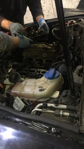

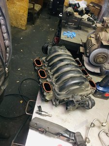

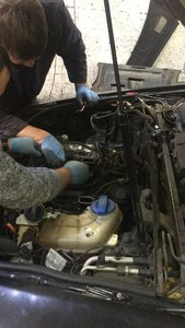

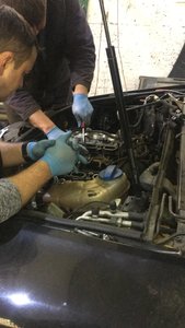

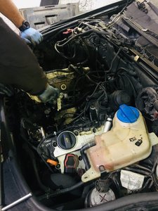

    И так,заменил дтож по шнурку показывал на холодную +47с. Ситуация не изменилась,полезли дальше и добрались до впускнова и форсунок(((( и тут я ***********ел такое чувство что на клапанах кг 2 салидола толко черного(((( вообщем купил 5л винс как сказал мастер,форсы забиты,соответственно,вообщем беда

    Стенд для промывки форсунок должен быть специальный - там же давление совсем другое в топливной системе, по сравнению с обычными форсунками. Также их нужно проверять на герметичность (обязательно).
    Сейчас можно купить форсунки HUCO недорогие - аналог тех, которые установлены в оригинале.
    Поищи на форуме (в этой теме) контакты Danielli (Данила) и отвези форсунки ему на стенд - он проверит и даст заключение.
    Нагар с клапанов я успешно удалил жидкостью SHUMMA (кат.. номер mz100139ex) - флакон около 1000 рублей и стальным тросиком + шуруповерт.
    Замачиваешь там все этой жижой, потом мет. тросик зажимаешь в патрон шуруповерта и там все очишаешь. Затем все отмыть очистителем тормозов и продуть, клапана при этом должны быть закрыты (а то все в цилиндр полетит).
    Коллектор также аккуратно очищаешь. Внимательней при установке блоков заслонок впускного коллектора - там можно накосячить и потом заслонки открываться не будут.

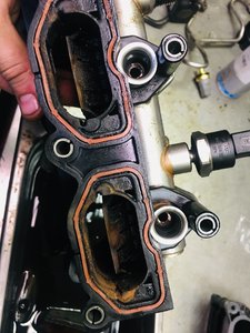

    Суда по фотографиям - коллектор то не очень сильно забит, так вполне рабочий по виду. На клапанах много нагара?
    Масло в двигателе обязательно поменять после данных процедур.

    Добрый день,Спасибо за совет Форсунки нашёл,сегодня поеду брать,остальные проверили вроде норм,промывают на спец стенде естественно,клапана чистят ребята,они в Ауди шарят,купил винс 5л тоже по 850р литр,сказали жить будет долго и счастливо)))Спасибо большое за грамотный совет

    Здравствуйте,да,проблему решили,2-Форсунки заменил,2-катушки,работает как хорошие швейцарские часы)))следующая промывка через 7т км и последующие через каждые 20-30000 км
