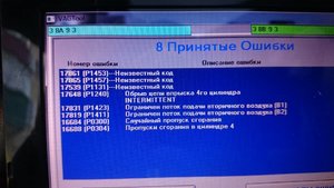

  2. Marchell
    Marchell Живу я здесь
    6 мар 2006
    1.268
    A6/C5 AVANT AJK
    Ну так у тебя как были ошибки по лямбдам и по егт, так они и остались. Я не стал все ошибки смотоеть, которые не известны. Тут здравую мысль предложижили по поводу фаз грм на одной голове, найди вагком нормальный и посмотри 93 группу. Пределы +7 или -7. Твоя прога ошибки видит, но не идентифицирует их. Понять что у тебя за винегрет ошибок тяжко.
  3. юрий48
    юрий48 Участник форума
    19 июл 2013
    189
    а6/С5 2,5tdi 02г.
    Так по двум цилиндрам 5 и 6 ошибки пропали.
  4. 052
    052 Водолей
    24 янв 2011
    6.382
    bmx
    Надо не ошибки смотреть , а интенсивность пропусков в 15-16 группе измерений. Там могут пропуски валить, а ошибка не будет фиксироваться из-за недостаточного числа в минуту.

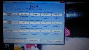

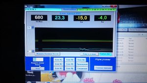

  6. audi100aah
    audi100aah Новичок
    10 май 2011
    88
    a6 2.7 avant мкпп
    грм надо обязательно выставлять, судя по скрину

  8. audi100aah
    audi100aah Новичок
    10 май 2011
    88
    a6 2.7 avant мкпп
    валы не верно стоят. в 93 группе должно быть +-6 градусов, а тут на одной голове -15
  9. Marchell
    6 мар 2006
    1.268
    A6/C5 AVANT AJK
    Да, с грм ппц. Фазы ушли наглухо. 2 зуба где-то. Страно, что ошибки нет по фазникам.
