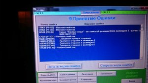

    Коммутатор меняй. Проверить легко, провода местами поменяй, если по 1,2,3 горшку пропуски будут, то точно он. Ставь только оригинальный, ечли деньги есть или хуко на худой конец. Остальное не живет. И на термопасту посади, суеверие, но так спокойнее. Термопару проверить легко, тестер на прозвонку, если пищит, значит ок, если нет, то жопа. посмотри в ветке роудов, там была тема про восстановление датчиков и про прозвонку датчиков. Проблема, как правило, в схеме, термопара там живучая. Пропаивать надо 2 стыка термопары и 3 стыка разъема на плате, иногда надо пропаять черный транзистор. Гель весь счищай, он тебе паять нормально не даст и паяльник помощнее бери, на улице стынет быстро иначе. Корпус на герметик сажай, но не на клей, так как возможно спаяешь плохо и опять туда лезть придется.

    Я ж тебе написал, у тебя коммутатор помер с большой вероятностью. Поменяй их местами, если с 4.5.6 на 1.2.3 перекинутся пропуски, то коммутатор на выброс. Чудес не бывает тут

    После замены коммутатора местами (вчера вечером) и на данный момент ошибки те же!
