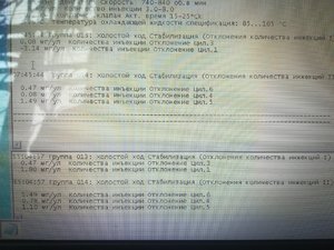

    сравни данные 13 и 14 групп на холодном моторе и прогретом.
    По первому цилиндру показания от -3 до +1,8.
    Причин не знаю, но я бы призадумался и, как вариант, поменял местами форсунки 1-го и 2-го.
    Ну и компрессию надо измерить, если ничего не изменится.
    Возможно, свечи рано отключаются после запуска.

    Посмотри логи, что тут

    это не логи, а ...
    Это единичные данные и, возможно, в логах будет немного другая картина, но...
    Вот это я кому писал?
