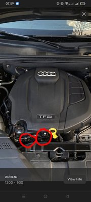

    Проверить клапана механическиe и заменить скорее всего магниты тоже 2,(ну или 1 на впуске)
    На аукс не смотрите, выткните разьем из гнезда и пройдет ошибка.
    Все ж просто, цепи на ген3 не тянутся.там есть электронная функция отслеживающая растяжение цепи.

    Для всех кто потом ещё дойдет до этого обсуждения. Проблема была действительно в магнитных клапанах. И устранилась их заменой.
