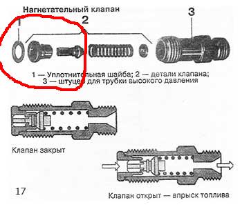

    У меня 1Z не было, не скажу, но если ты типа про это (картинка для примера), то где там резьба?
    Ты там ничего не потерял? С другим каналом сравнивал?

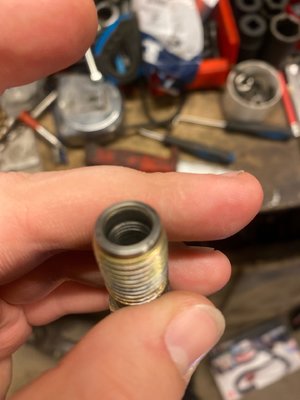

    Про это, могу прикрепить фото, ничего не терял, все внутри. Так же и на самом клапане есть ответная резьба.

    Штуцер пустой на фото. Как выглядит соседний?
    Вы батенька читаете все посты или только свои?

    Фото, пример показал что резьба там есть для ответной части деталей клапана.

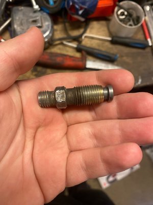

    Вот штуцер в сборе

    На фото не видно резьбы. А как видишь люди уже подзабыли конструкцию. Возможно, разное вкручивание клапана для регулировки давления открытия клапана. Посмотри как закручен соседний в штуцер и сделай так же.

    Логично же, что если есть резьба, то она должна быть использована.
