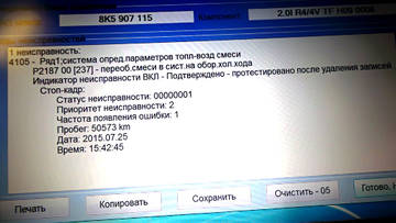

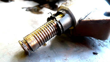

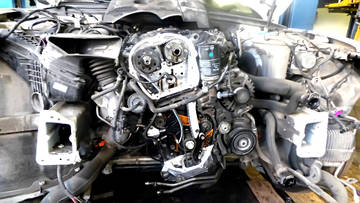

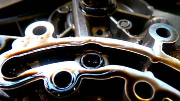

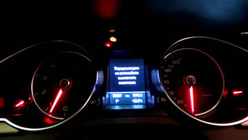

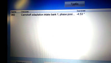

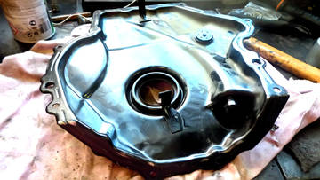

    A4 Facelift CDN, натяжитель и цепь нового образца, пробег 50 000 (родной, 1 владелец). Автомобиль stage 2, эксплуатация город, масло motul.
    Супер детального отчета не получилось, т.к. фото делал механик, к сожалению.
    ПС: данный автомобиль - не статистика, не стоит бежать и сразу менять на 50к пробега на рестайлинге ГРМ, но диагностировать на таких пробегах на каждом ТО нужно.
    [​IMG][​IMG][​IMG][​IMG][​IMG][​IMG][​IMG]

    у него CJEB 3е поколение--99% неисправность клапана регулировки фаз,но при этом должен быть стук фазовращателя...
  18. Daily Service
    Daily Service Живу я здесь
    2 июл 2013
    4.748
    БМВ
    Да, я видел, что MQB, но пробег+цепочки...
