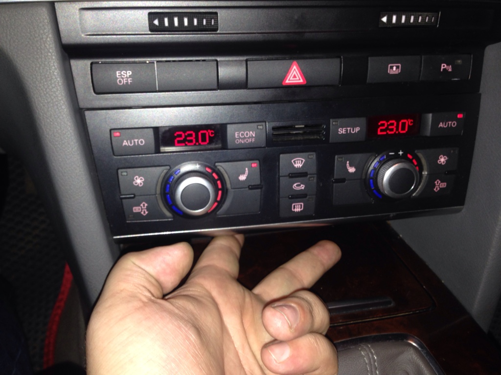

  6. kazakea
    kazakea Участник форума
    7 апр 2014
    234
    A6/C6 3.2 AUK Q
    [​IMG] Посмотри есть у тебя тут кнопки
  7. g01dt00th
    g01dt00th Живу я здесь
    24 ноя 2013
    4.689
    A6C6 AR 4.2fsi '06
    Встречный вопрос - что за кнопка слева от парктроника?
  8. kazakea

  12. kazakea
    7 апр 2014
    234
    A6/C6 3.2 AUK Q
    У меня от "штатной" 2 кнопки выведены (фото выше). Иногда бывает пикает. На кнопки нажмёшь перестанет. На езду и заводку ни как не влияет.
