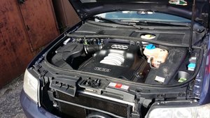

    возможно я тебя расстрою,но ставили,вот тоже машина с передним вентом с завода
    так что это не миф и не колхоз :nod:.

  20. alexson.75
    alexson.75 Старожил
    16 дек 2010
    14.365
    A6/C5 03г.2.4Q Avant,АКПП
    #20 alexson.75, 22 мар 2015
    человек с ниоткуда и ездящий ни на чем,а что еще тебе показать? сейчас речь про вентилятор или про накладку?или может про шины поговорим,на которых машина с конвейера сошла? или может еще о чем?
    по факту речь про дополнительный вентилятор,который ставился на ограниченной партии машин для стран с жарким климатом,на фото машина на которой штатно стоить такой вентилятор,а о том какая накладка,диски,шины или еще что то неординарное про данную машину речи не идет :nod: и твои великие остроты не уместны.
