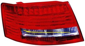

    Левый задний фонарь треснул вот таким образом как на этом рисунке, с машины не фоткал.. забыл а уже вечер. Но думаю проблема будет понятна и так.
    Треснул не из за удара, а просто так.... и фара потеет и немного там воды.
    Кстати второй фонарь целый но тоже потеет - может кто подскажет как от этого избавиться ?
    И можно ли каким то образом починить\склеить трещину на фаре.

    Забыл написать трещина очень заметная, стекло на миллиметр даже расходиться ! Поэтому визуально хотелось бы убрать этот дефект ! Фару менять жалко )

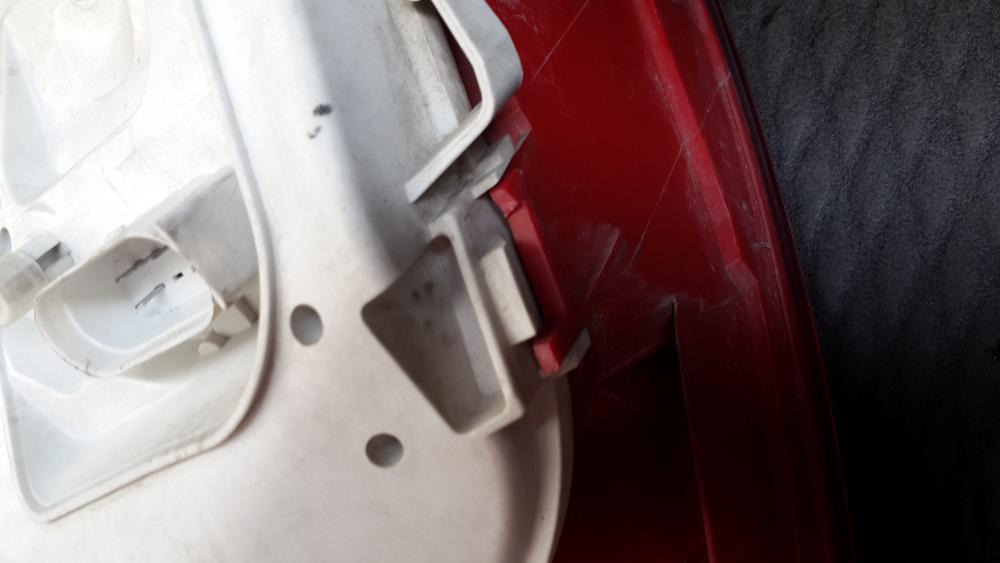

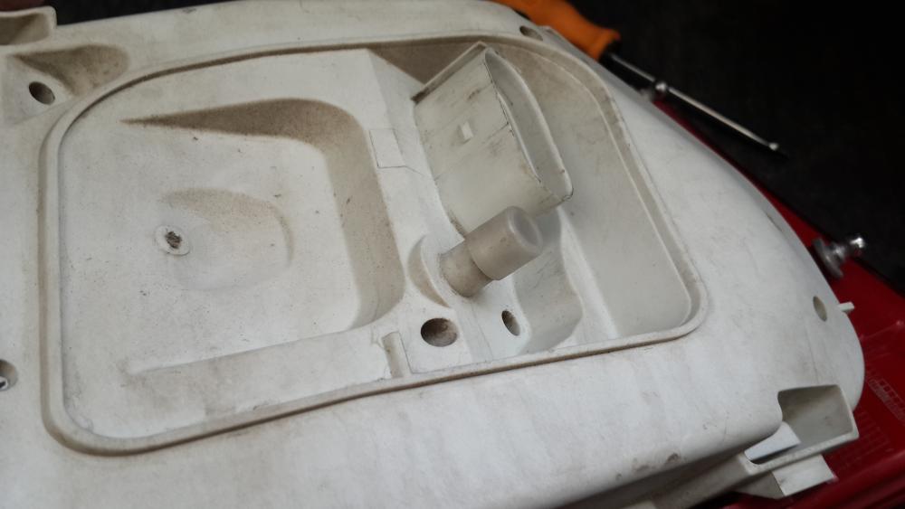

    Пока только смог снять не треснувшую фару.
    Но эта тоже потеет. Нашел вроде бы причину.
    Обломаны крепления, буду крутить саморезы. И заливать силиконом по прокладке.
    Так же еще увидел какой то колпачёк ! Он должен быть там закрыть ? или открыт ?

    Трещину заклеил прозрачным герметком, держиться на мертво. Правда немножко колхозно, но с далека не видно.
    По контуру фары залил моментом там все равно не видно, и на крышке фары вместо двух защелок вкуртил саморезы и прокладку пролил силиконом. Езжу 2й день, проверял, нету запотеваний. Хоть и погода то холод с дождем - то солнце.
