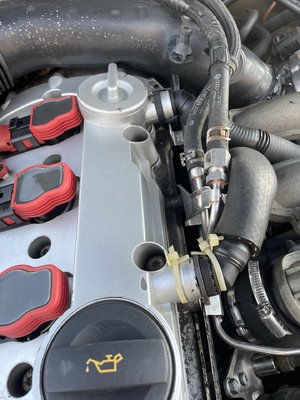

    Всем доброго дня, может кто подскажет, кто переделывал, треснул шланг вентиляции картерных газов, новый нигде не нахожу, что можно придумать? На фото первый
    AWA 2.0 FSI.

    Что значит - не нахожу? Сними, посмотри - на нем должен быть OEM-номер, если с помощью оригинального каталога найти не можешь.
    Колхозить там бесполезно и не нужно. Патрубки, шланги и пластиковые детали ВКГ лучше ставить оригинальные, чтобы долго служили.

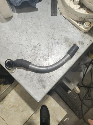

    Сейчас номер сказать не могу , в гараже записан
      30,9 КБ
      25
  6. Aleks 177
    Aleks 177 Живу я здесь
    4 мар 2021
    2.008
    90 т5
    похоже что это 06D 103 211 E

    Колхозил из трубы Рехау, пару лет с ним катался , недавно менял теплообменник и заменил на новый , за одно и трубку щупа

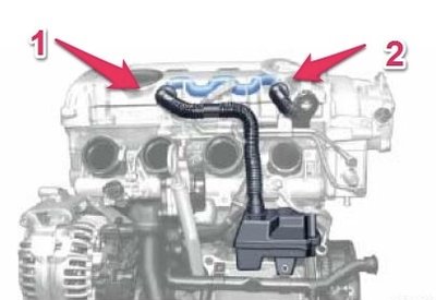

    Случайно не подскажешь номер второго шланга который идет с впускного коллектора в клапанную крышку, хочу тоже сразу заменить , а то до меня хозяин колхозил номера нету.
  12. Aleks 177
    4 мар 2021
    2.008
    90 т5
    06D 103 221 G
    Atkatik95 нравится это.
