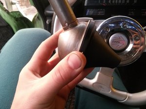

    Как же ты тогда эпоксидкой клеить собрался? На AAR конструкция этого конца один-в один (по крайней мере, как в элкатсах нарисовано). Насадка жёсткая. Вставляется в конец трубки, ни на чего не насаживается. От выпадения фиксируется пружиной, которая входит в прорези в конце трубки и цепляется за утолщение на этой насадке.
    Пластик этой детали очень похож на пластик стаканов форсунок, если до них добирался. Хотя, опять же, ХЗ как там у вас на AAH.

    одел значит это насадку-коллектор масляный маслоприемника...обклеил эпоксидным клеем. Прошло 3 дня-эпоксидка встала ну при любых вариантах. Начал сегодня греть кастрюлю с маслом,в которую положил маслоприемник с этим наконечником. Довел до 98градусов и эпоксидка начала сыпаться.
    Залезу на экзист посмотрю как там устроен маслоприемник.

    Фото бы её и всего узла увидеть... Сдаётся мне, этот узел на коленке сколхозить пять минут, а может и починить.

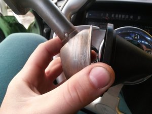

    А на трещины можно глянуть?

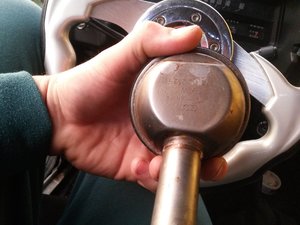

    по мне, так вообще убрать пластик.
    Для успокоения, замерить как-нить погружение маслоприемника.
    Уверен, весь гриб будет погружён!
    Пластик,имхо, нужен только как держатель маслоуспокаивателя.

    Это не то, нужна структура трещин, а не как они разошлись.
    А зачем там хомут одет?
    Я правильно понимаю, что в внутри этой детали находится фильтрующая сетка?

    Однозначно не из за этого, трещины абсолютно ни как не могут повлиять на работу узла.
    ИМХО, ни какой это не успокоитель. Это обыкновенный сифон. Выполняет функцию увеличения площади прохождения масла для того, что бы 1 - уменьшить сопротивление протока масла через сетку, 2 - увеличить площадь фильтрования.
    Выкидывать думаю нельзя, т.к. для успокоения души придётся всё время держать верхний уровень масла. Если в руках не разваливается, думаю не нужно ничего делать, поставить на место как есть, с трещинами.
    Если разваливается, то можно выточить его у токаря, причём точно повторять его внешний вид не имеет смысла, просто выточить тарелку с фаской для фиксации внутри. Алюминий на куй не нужен, просто из железа.
    Получится подобная конструкция:
