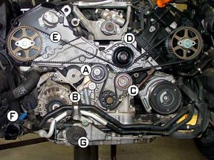

    гремит на холостых или когда прогреится? на одной голове или с обоих? газу даешь выше 1000 об пропадает?похож на гидронятяжитель цепи, у меня щас так, буду менять скоро

    прислушайся возле ГНЦ -если от туда то это он, а лучше заедь к спецам. они точно послушают спец.прибором. а то если это ГНЦ то так ездить как бы цепь не перескочила через зуб-будет плохо, очень плохо

    а может тупо забит редукционный клапан -и масло не идет к нему. а на 4х тыщах, срабатывает эффект натяжки-и перестает греметь, или сам пластиковый башмак стерся или сломан, и не дает натяжения:hi:

    Audimankazahstan Новичок
    23 дек 2015
    4
    Вот только три дня назад точно такой звук обнаружил у себя((((много чего было мне сказано по поводу причины.когда же залез в ГБЦ оказалось что на гидронатяжителе оторвались оба башмака,они вроде из плассмассы,и цепь гуляла по железу и била об крышку.звук как и у тебя,перескачила цепь на два зуба,но ничего страшного.заменил гидронатяжитель,цепь саму,сальники распредвалов и все))))щас шепчет как и прежде.
