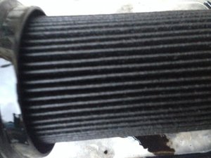

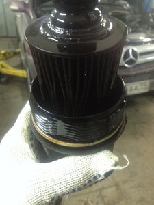

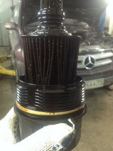

    ARTCHER Bad e-mail
    4 сен 2012
    6.488
    Лисапед
    Это перепробег 13ткм. Фильтр уже начал складываться в середине. Бумага загрязнилась, пропускная способность уменьшилась, под действием масла его постепенно складывает и разрушает.
    На перепробеге в 20+ткм обычно такие фильтра разрывает и ошметки разносит по каналам. Если повезет-вовремя загорится индикация, заглушится мотор, на эвакуатор и в сервис. Разборка мотора, промывка каналов.
    Но как правило загорается индикатор падения давление масла, человек вовремя не успевает принять меры, задир или проворот вкладышей, частенько с клином коленвала.
    В среду поеду на работу. Сфотографирую блок с задранными вкладышами, которые провернуло и заклинило вал, вал соответственно лопнул. А причина-владелец всего лишь не обратил внимание на красную масленку и продолжал движение.

    а то что масло лонг лайф итд..эт фигня ?

    А фильтр масляный лонглайф существует?
    Если помните на старых ауди(А4 8Е, А6 С5) были фильтры лонглайф-на них была соответствующая маркировка. И они были в 2, а то и в 3 раза больше обычных. Интересно почему?:shock:
    А по бескорпусным фильтрам.
    Например на мерседесе есть два вида фильтров
    -бумажный(допускается максимальный срок замены не больше 15ткм)
    -флисовый(допускается максимальный срок замены не больше 25ткм)
    Вот на фото выше показан как раз тот самый флисовый фильтр.

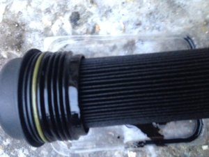

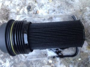

    вот мой фильтр..пробег 13100км

    фильтр ОХ196/1D ..масло ликви топ тек 4200..пробег 253000...

    дизель?
  20. СЛАВИК 21
    СЛАВИК 21 Живу я здесь
    24 июл 2014
    4.304
    АУДИ Q7 3,0TDI
    да. 3,0
