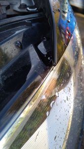

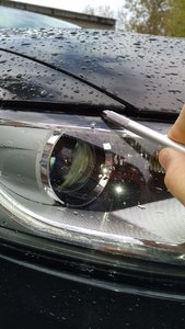

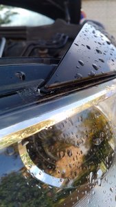

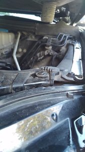

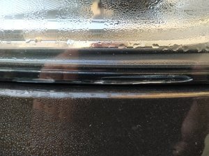

    Есть такие же мелкие трещины в низу фар. Когда фары начали потеть, посмотрел внимательно на фары и обнаружил трещины с верху фар (на фото указаны ручкой) При анализе их появления пришёл к выводу что появляются они от сильного закрытия капота. Так же выявил не равномерно отрегулированные демферные резинки капота, которые давят в область фары. Решение: заклеил трещину гелем супер глю на два прохода, закарасил эти места чёрным перманентным маркером. Отрегулировал высоту демпферов капота. Аккуратно закрываю капот и забыл про эту проблему. Появление трешин в низу фары, так же связываю с механическим воздействием на верхнюю часть фары, а трещины это результат. ИМХО.

    Не написал самое важное. При появлении трещин с верху как у меня или в другой части фары, конденсат стекает по внутренней части стекла, концентрируясь в месте прилигания стекла к корпусу. Зимой эти капли замерзают и механически повреждают пластик. ИМХО. Если посмотреть в каких частях фары находятся микротрещины, это будут самые нижнии точки в передней части конструктива фары.
    Посмотрите ролик, посмотрите на причину 0:39 сек.
    Замена стекла не панацея, необходимо устранить причину появления повреждения стекла в верхней части. Тогда и микротрещин в низу не будет.

    Продолжу. Не поддерживаю и не вступаю в дискуссии, сторонников версии "ПРИЧИНА плохая ОМЫВАЙКА" по следующим соображениям. Микротрещины которые присутствуют на моих фарах, начало своего физического процесса растрескивания имеют с внутренней стороны стекла. Визуально их видно, но на внешней поверхности стекла механически трещины не "цепляются" ни каким "микроинструментом", в моём случае иглой и лезвием каттора. Большие микротрещины уже "сквозные", можно провести по ним иглой и почувствовать не однородность пластика. Мой вывод: растрескивание начинается из внутренней части фары, а не наоборот. Заключение: омывайка не может разрушать пластик из внутренней части фары.
