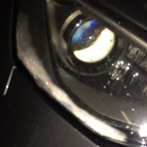

    Запотела вдруг левая фара. На ночь в гараже снял резиновую заглушку лампы дальнего света, вроде высохло, поставил обратно заглушку. На следующий день опять запотевание. Кто сталкивался с такой проблемой и как лечить? А6С7 Биксенон

    Глянь фару под крылом! Трещины маленькой нет? За 100 тыс км пробега, я уже три поменял, две левые, одну правую. Одну по гарантии, две по куланцу.

    Верх фары. У части фары сверху капот, у другой части крыло. Вот смотри трещину под крылом.
    Зазор спереди (крыло-фара) , вверху фары.

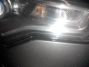

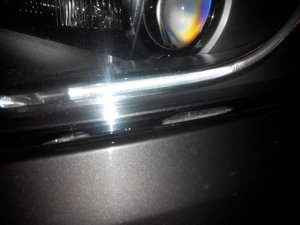

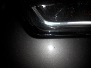

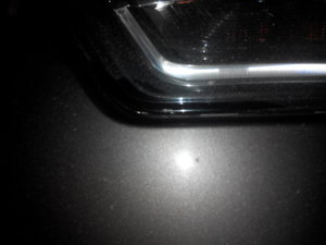

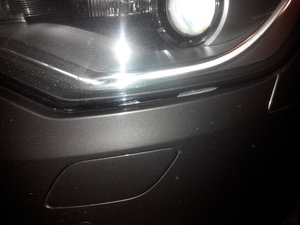

    IMG_20170203_182000.jpg IMG_20170203_182003.jpg IMG_20170203_182014.jpg IMG_20170203_182029.jpg IMG_20170203_182036.jpg IMG_20170203_182000.jpg IMG_20170203_182003.jpg IMG_20170203_182014.jpg IMG_20170203_182029.jpg IMG_20170203_182036.jpg IMG_20170203_182036.jpg IMG_20170203_182000.jpg
    Меня в Рязанском Ауди отправили подальше сказать что ни по гарантии ни по кулансу с фарами ничего не делается...
    Или речь идет о других трещинах?
