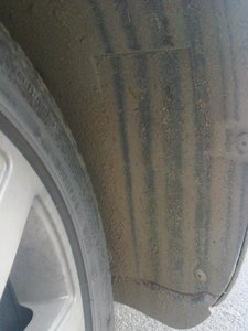

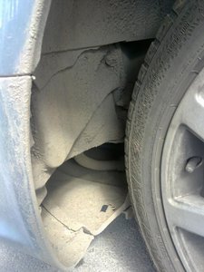

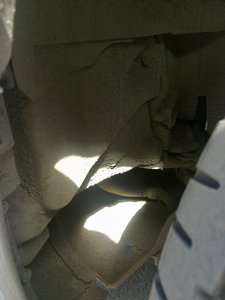

    Посмотрел еще раз. Похоже на то, что оторвался кусок ранней весной, когда лед на арках намерзает (а сразу жена не заметила).
    Фото выкладываю: 1-правый целый локер, 2 и 3 - левый (видно, что надорван и потерян).
    Я правильно понимаю, что заказывать нужно:
    1. 8E0 810 171 C - пластик локера колесной арки левый.
    2. номер 23 (партномер не вижу - похожа на передний какбыбрызговик...)
    Что еще потребуется заказать?

  7. АндрейР
    АндрейР Желаю чтобы все!
    19 апр 2004
    65.133
    A3\8P\2,0Т\Q
    8E0810171C-это задний левый,тебе нужно 8E0821171F и купи клипсы на всякий случай N 90821401.
