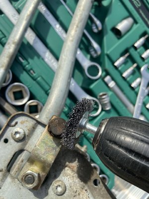

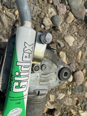

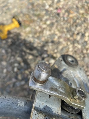

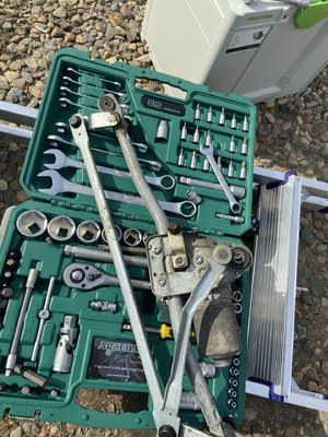

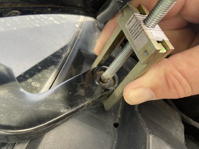

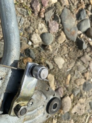

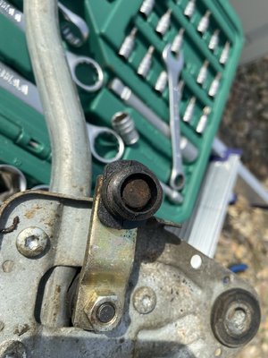

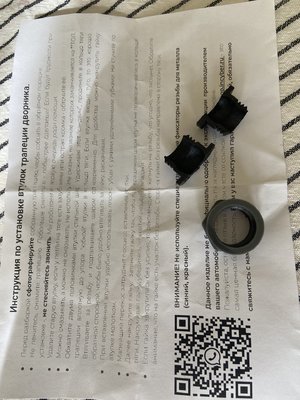

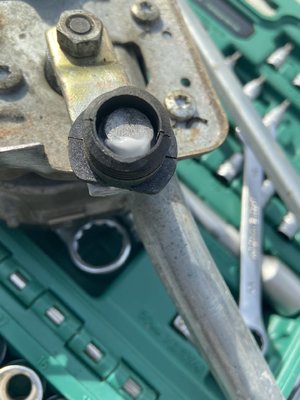

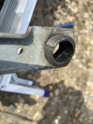

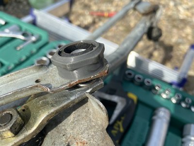

    Господа,хочу поделиться своим опытом,зимой 2 раза срывало втулку на примерзших дворниках,естественно по яндексу выдавало Драйв2 где ставят от ВАЗ2110,да,поставил,хватало не на долго,позавчера полетел третий комплект и я начал изучать беду,ВАЗовские выше и не соосны нашим.Наткнулся я на великолепного мастера который придумал гениальное решение за 600р,сегодня созвонился,яндексдоставкой приехала втулка и я ее поставил,гарантию дает 2 года,я просто счастлив!Втулка от Q7 но она же применима и к нашему авто,диаметр шара 16 мм,в штанге 20. BE5AA0ED-E090-4394-BEE8-C90ED5670EE8.JPG IMG_8512.jpg IMG_8513.jpg

    смазки туда ешшо по самое небалуй
