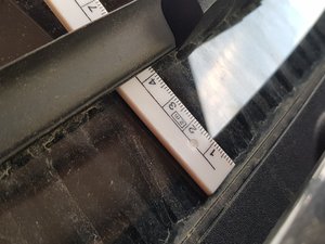

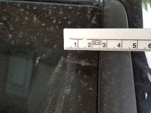

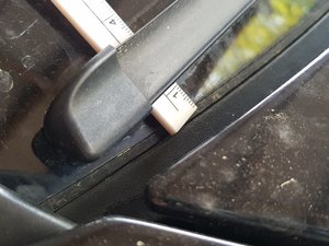

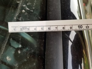

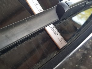

    Вчера сфоткал как стоят.
    ^^ Пассажирская с краю.
    ^^ Пассажирская у поводка.
    ^^ Водятельская у поводка.
    ^^ У левой стойки сверху.
    ^^ У левой стойки снизу.
    "В покое" щётки мне не мешают, почти под линией капота, ну или около того.
