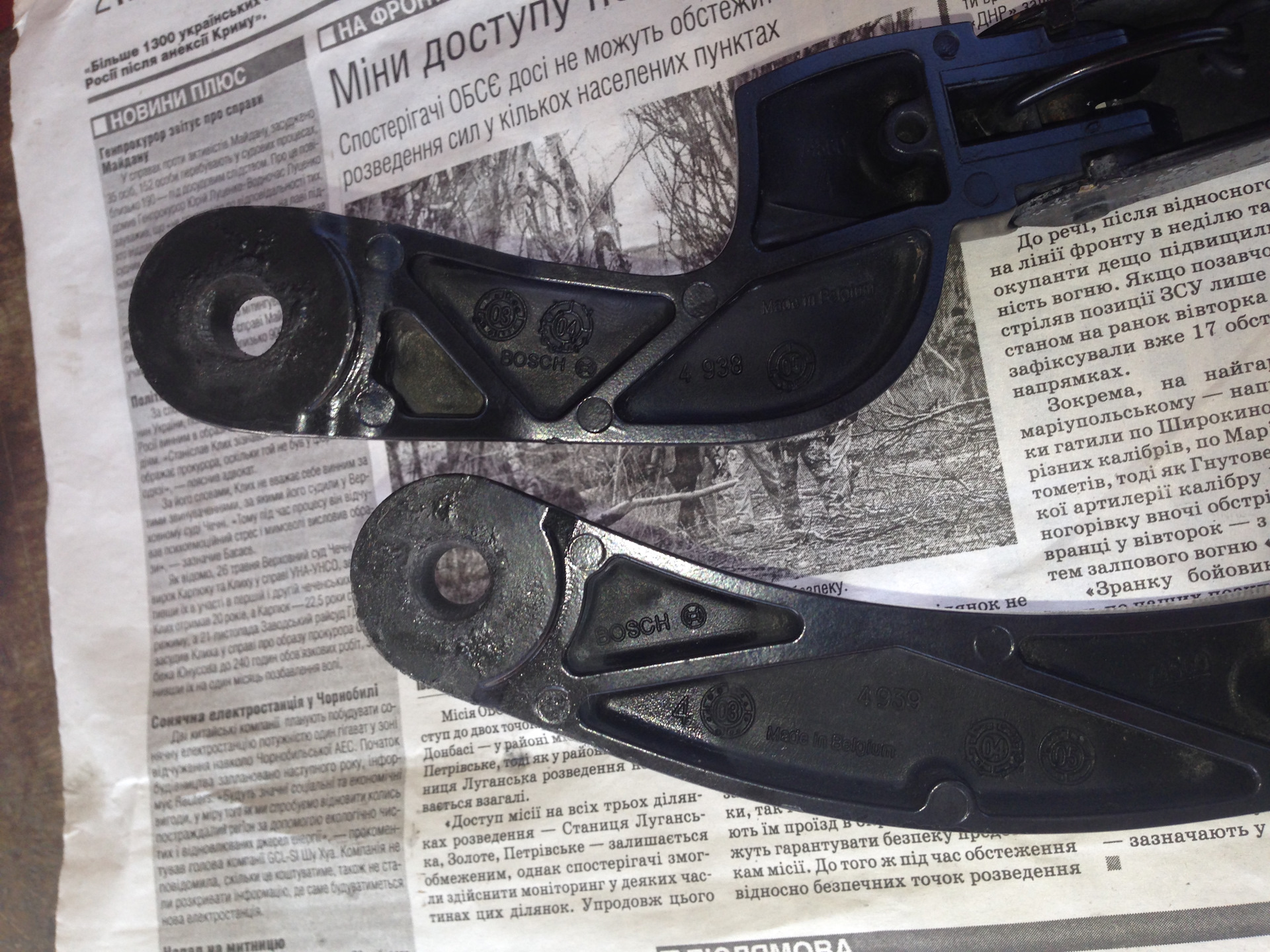

    Разобрал и почистил все сам. Но мне немного "повезло" тот кто до меня пытался починить закисший палец, видимо снимал дворники с пальцев с проворотом, ибо все посадочные шлицы на дворниках слизаны. Мотор не трогал, в результате выставлять в нулевое положение не пришлось!
    Вопрос: встанут ли дворники с другой авто в этом же кузове!? Может есть какие различия!? Спасибо

    от любой С6 встанут. различий нет.

    О какой кодировке речь?? Я говорю о махалках, которые двигает трапеция, на которые одеваються щетки дворников.
    Вот сотояние посадочных мест моих родных, видимо до меня снимали не задумываясь ни о чем [​IMG]
    Теперь при небольшом усилии они проворачиваються на пальцах, что пока в дождь не проблема, но со снегом точно будут проблемы ))))

    Там шлицы сами по себе мелкие (по сравнению на A6C4), если хорошо закрутить, вряд ли они будут от пальца крутиться, конус всё же есть.
