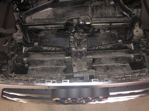

    Снял эту пластиковую панель под красной стрелкой, на двусторонний скотч прилепил транспондер с обратной стороны решетки радиатора, работает абсолютно на всем ЗСД!!!! Аллилуя!!!

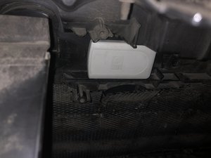

    Проблема установки транспондера у кого атермальное стекло и нет панорамы вроде как решена, об этом писали выше - с внутренней стороны моторного отсека, за кольца. Там даже площадка есть размером ровно в транспондер. Теперь транспондер срабатывает от начала КПП и скорости 30км/ч. На южных участках ещё не пробовал, но на северных на всех полосах уже испытал. Спасибо комрадам, кто нашёл это место для установки.
    Добавлю пару фото и , что установка занимает 10-15 минут, из инструмента, отвертка, чтобы клипсы снять и спирт для обезжирки пластика. Приклеил на 2-х сторонний скотч.

    После теста на всех участках ЗСД и всех возможных линий проезда, могу сказать, что ранее упомянутое товарищами место установки транспондера за кольцами, работает везде 100%. Забыл об этой проблеме. Работает без остановки в движении. Ни разу не пришлось нигде останавливаться. Скорость проезда 25-30км/ч.

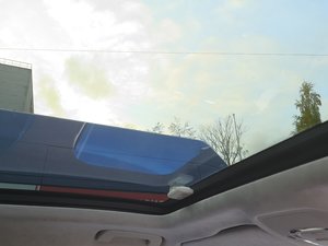

    Долго мучился с транспондером, с открыванием окна и высовыванием данного девайса в окно. Почитал эту ветку. Приклеил транспондер на самый край люка, и о счастье, все работает на ура:thumbup::thumbup::thumbup:
    valerа и EvgenM нравится это.
