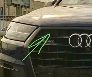

    На саму крышку капота штрихкодом вверх
    Если со стороны решетки, то как защитили от дождя? Транспондер не защищён от этого
  3. Demon71
    Demon71 Участник форума
    4 июл 2017
    263
    Ауди КУ 7
    с обратной стороны решетки, в верхней секции, так же как крепится к стеклу
  4. SergioVasinQ7
    SergioVasinQ7 Участник форума
    1 мар 2019
    303
    Липецкая обл.
    Можно фото?
  5. Demon71
    4 июл 2017
    263
    Ауди КУ 7
    Когда мастер делал, я забыл сфоткать. Сейчас его не видно, т.к. находится с обратной стороны решетки.

    Сегодня заехал в установочный центр. Мастер за 5-7 минут установил транспондер в бампер. Бампер не снимал. Отковырнул пластиковую фальш решётку где обычно располагаются ПТФ у иных авто, и разместил там транспондер, предварительно герметизировав его термоусадкой. Я тут же опробовал на пункте оплаты М4, Воронеж , окружная, на T-Pass воротах , подъехав к считывателю на скорости 25 км/ч. Всё работает. Отлично! Спасибо парням, Виталию и Артёму!

    Установил справа в самом верху за решеткой радиатора.
    Всё ЗСД на скорости до 20 полёт нормальный.

    Забыл добавить.
    Транспондер закреплён горизонтально и фактически спрятан закрытой частью решётки, но я на всякий случай одел презерватив на него:lol:
