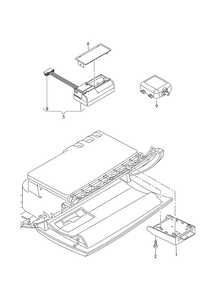

    на заводе антену транспондера 8V0035504 в торпедо за бардачком прикручивают (поз. 9 на картинке). может и не штатную туда же пихать? ))

    А пробивать будет? Там же мотор впереди...

    Я х.з. но перед мотором там пластиковое жабо под дворниками.
    Может угол позиционирования антены относительно стекла с подогревом то же влияет.
    Я так понимаю, заводской транспондер доступен к заказу только в европе. Тут его нет ни у кого

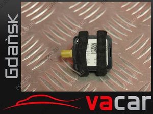

    Судя по картинке поз9 где-то на крыше отдельным блоком установлено. :shock:
  11. Serg_008
    Serg_008 Участник форума
    20 апр 2015
    488
    Audi Q7 4M 3.0 TDI 2016 MY
    Нужно Эльзу посмотреть, мне кажется №9 это блок к которому подключается внешняя антенна.
