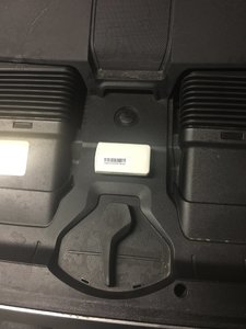

    Как я не пытался, никаких мест внутри авто не удалось найти, чтобы работал транспондер. Только высовывать руку из окна. Намедни провёл эксперимент - закрепил под капотом, транспондер закрыт капотом и влага на него не попадает и проблема в явном виде ушла. Т.е. на ходу он конечно не успевает срабатывать, но подъехав к шлагбауму и зафиксировав остановку авто, всё работает. По времени примерно тоже самое, что опустить стекло и высунуть руку, но по комфорту не сравнить. Из 8 проездов все 8 успешно.

    Специально для Питера: если новую модель транспондера установить на месте, что выше на фото, но вдоль авто, то работает и при движении, правда до 15км/ч. Опыт пока маленький: 2 из 2.

    Интересно еще вот что: система на ЗСД в Питере должна считывать транспондер также на съездах, не оборудованных шлагбаумами, иначе начислит оплату за проезд по всему участку. С этим все нормально при установке под капот?

    Транспондер уже год под капотом, ни разу не было некорректных считываний денеж средств.

    При съездах и заездах на ЗСД, где нет шлагбаума и не только, контроль идёт по гос.номеру авто, камерами. Система определяет, где вы заехали и где съезжаете, а транспондер это только «кошелёк» с которого происходит списание. При подъезде к шлагбауму три точки считывания транспондера, если как минимум два из них распознали транспондер, шлагбаум открывается автоматически без остановки авто.

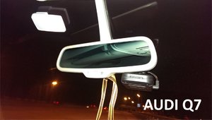

    Апну темку, всвязи с тем, что а)число ПД растет б)наконец то, по 1 транспондеру можно ездить по всем (хорошо, почти по всем) ПД, задумался о приобретении сабжа.
    Вот нашел на просторах сети такую картинку-вариант установки на Q7 c атермальным стеклом (с сайта компании-оператора дорог):
    Кто что думает?
    И еще: почему то там же на сайте говорят, что если проезжать пункт оплаты с транспондером, высунутым рукой в окно, возможно несрабатывание (?), это почему?
