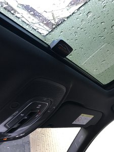

    А я на панораму закрепил - прям по центру у переднего края- и сетка его закрывает, и срабатывает отлично, и люк при этом можно открывать. Вполне себе работает.

    Фото бы, для полноты картины=)
      309,7 КБ
      1.121
    Denvas111, WhiteDevil и exmo нравится это.

    Приклеил транспондер как у alexor (на панораму - прям по центру у переднего края) - ни одной осечки
