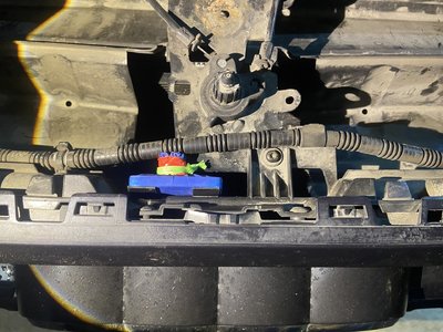

    Доброе время суток! Перечитал эту ветку и понял что самое лучшее место это за кольцами бампера. Только не понятно как его крепить в резиновой перчатке. Отзовитесь кто ставил. Может фото есть площадки под него и фото прикрепленного транспондера?
    Ауди ку7 4 м. Без панорамы.
    заранее благодарю
  6. NovturRus53
    NovturRus53 Новичок
    17 окт 2025
    10

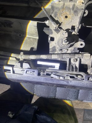

    Установил транспондер за кольца. С креплением не вошел. Проехал по м11, на первом пункте ехал 15-20 км/ч, потом 3 раза уже подъезжал 30-40. Полет нормальный .:thumbup:

    7Qdesnik и Полковник нравится это.

    В минус 30 или в ливень наверное будет мало приятного). Или уронить можно
    Amadey нравится это.

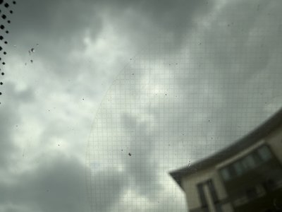

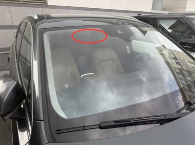

    Всем добрый день! Место для транспондера на стекле с обогревом, всё-таки существует. Только находиться оно не за зеркалом я правее со стороны пассажира. На верху еле заметно, но там есть овал под транспондер. По крайней мере у меня так.

    Год выпуска, рест не рест?
    Пленочный обогрев?
    Стекло родное?
  16. Mad Denis
    Mad Denis Новичок
    29 ноя 2024
    3
    Q7
    21 год, плёночный обогрев
  17. Mad Denis

    То то и оно. В ресте есть окошко в доресте нет
