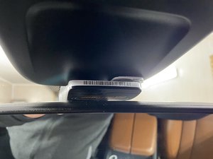

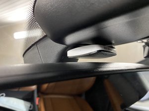

    Всем доброго время суток! Методом изучения и тестирования, решение по транспондер в AUDI Q7 2016 года найдено! Транспондер необходимо крепить как можно ближе к основанию крепления зеркала заднего вида. Так как, штатное крепление немного длинновато, пришлось его отпилить и посадить на двухсторонний 3м скотч! Всем удачи на дорогах!

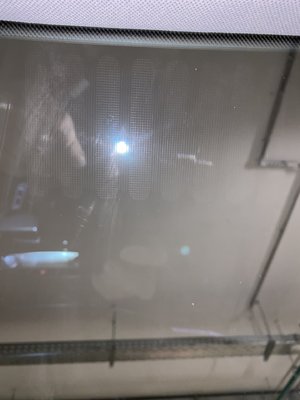

    стекло с обогревом но есть техн. окно, в темное время посветить фонариком видно. а там и транспондер на ура ловит.

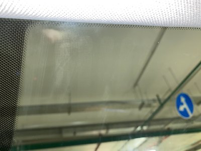

    Подскажите пожалуйста это место для транспортера?

    да

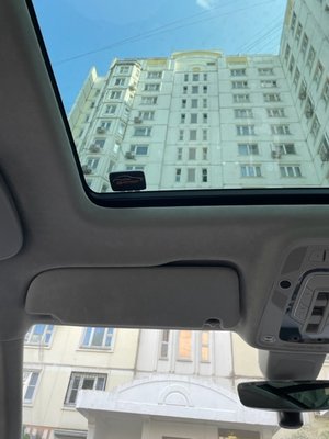

    я приклеил к стеклу панорамы,- на м4 и м11 работает без замечаний

    а куда именно и как приклеили? можно фото пожалуйста? через лобавуху, вообще ничего не берет.
