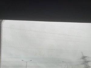

    Сегодня ехал пассажиром обратил внимание на какую то зону справа от зеркала заднего вида (машина рестайл)
  6. Alexander_VS
    Alexander_VS Участник форума
    1 ноя 2020
    143
    Audi Q7 45TDI
    Очень похоже на 'окошко' для установки транспондера.
  7. LEX.
    LEX. Участник форума
    18 сен 2008
    317
    Audi Q7 4m rest
    Попробую на днях проверить!
